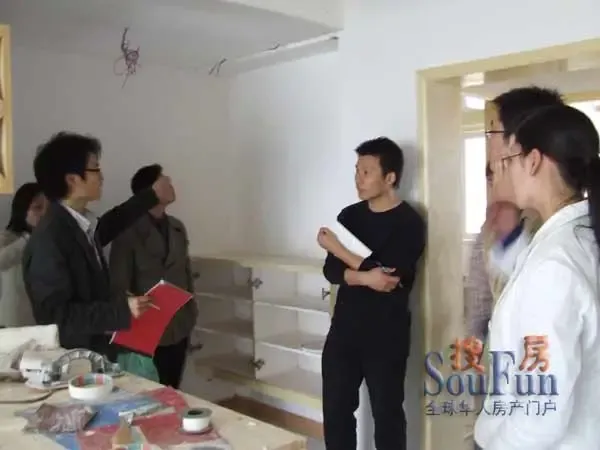

搜房网友参观第一站——紫东花苑 17幢-206 (工程进度过半)
进门油漆味非常的浓,因为做油漆时门、窗户都得关上,地面清理干净,为了防止扬尘,灰尘粘上未干的油漆,影响漆膜清洁和光泽度。
衣橱的外部用的是清水漆,内部用的是混水漆。(小常识:一般而言,刷漆时有气味的漆,苯挥发得较快,挥发周期较短―――相对而言比较环保,在这里,向大家推荐,上海立邦1687木器漆,不是苏州立邦哦!)
房型很老,进门就对着卧室的大门,无隐私可以言,私密性没有得到很好的保护,于是将门改成石膏板轻质隔墙墙,加上悬挂式鞋柜――底部用淡橙色T5灯管搭配,吊杆射灯顶和壁纸搭配――进门便自然形成了端景!

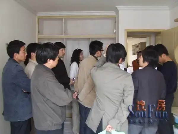

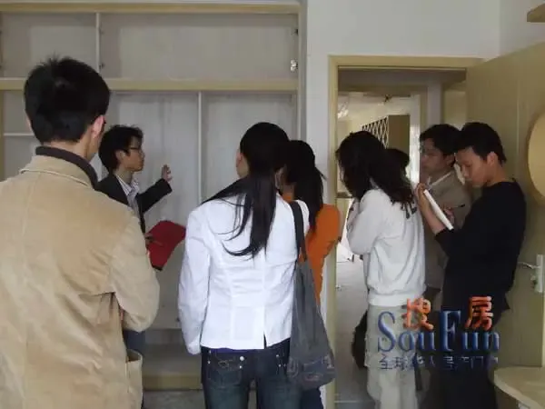

衣柜 纸接板(优缺点)
衣柜 纸接板(优点环保,缺点容易变形)
    从环保性能上来说:木工板比不上纸接板,因为木工板是需要用胶水压合的,众所周知,胶水是含有不少有害物质的。但是,从使用寿命角度而言,木工板的使用寿命要比指接板长,因为实木指接板容易变形!(建议:做家具尤其是大衣橱,中间用实木指接板衬底,饰面板双面贴―――这样做出来的家具既环保美观又结实耐用。)
房间里面大衣橱的钛铝合金烤漆移门以2.4米高为标准,不宜太高,施工尺寸不能超过玻璃固有尺寸(非标准定做的除外――但是费用会比较高)

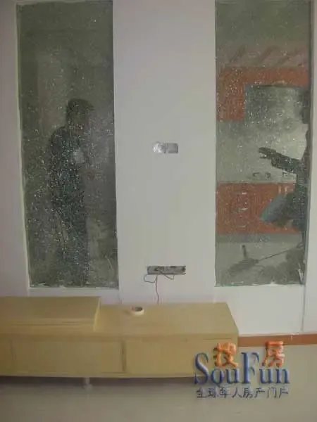

电视背景墙
在做电视背景墙时,最好能够在墙里面预留一根50管(下水管),那么液晶电视不论是挂还是用架子放置在电视柜上都不至于会有明线外露―――美观!

冰裂纹玻璃(15毫米,3块5毫米玻璃,中间为钢化玻璃)
窗台:为人造石台面,建议选雪花白的,清爽!
