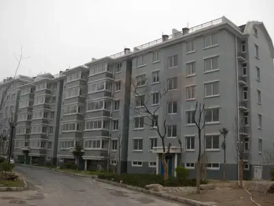

话说3月24日下午两点半,微笑的鱼和小鱼的宝贝,西贝小强,丁渤验房工作室的萧总、张工、李师傅,青青子衿和天涯寻香,四路人马从南通的四面八方,为着同一个目标—给微笑的鱼和小鱼的宝贝未来的小窝,号号脉,把个关,齐聚盛和永兴花苑18号楼下。
我和天涯寻香一路两点一刻就到了18号楼下。
